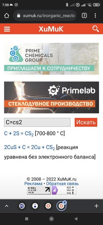

dmr Опубликовано 26 Марта, 2022 в 04:09 Поделиться Опубликовано 26 Марта, 2022 в 04:09 С сульфидом меди, якобы канает Если хочется именно с пиритом то надо пробовать эвтектику Na2S-пирит Ссылка на комментарий
ununeniy Опубликовано 26 Марта, 2022 в 08:55 Автор Поделиться Опубликовано 26 Марта, 2022 в 08:55 В 26.03.2022 в 04:09, dmr сказал: С сульфидом меди, якобы канает Если хочется именно с пиритом то надо пробовать эвтектику Na2S-пирит Показать Сульфид меди тоже вроде как минерал существует...не помню, это тоже интересно, просто первоначально нашел кусок пирита и начал о нем, вообще стало интересно изучить восстановление сульфидов (как аналога оксидов) углем. А почему эвтетику? Легче плавить и идёт реакция? Или о чем вы, я собираюсь измолоть пирит и уголь, замешать, и греть до 1000(больше у меня не выйдет) и ловить продукты, предположительно сероуглерод восновном будет, и самое важное, отношение компонентов эвтетики? Ссылка на комментарий
